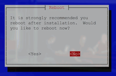

Es lÀuft ein Installer im Stil von pi-hole ab, der alle relevanten Daten abfragt und das System konfiguriert.
WICHTIG: zur Zeit im letzten Dialog das rebooten durch das Installer Script verneinen, das erledigt dietpi-software im Anschluss automatisch.
